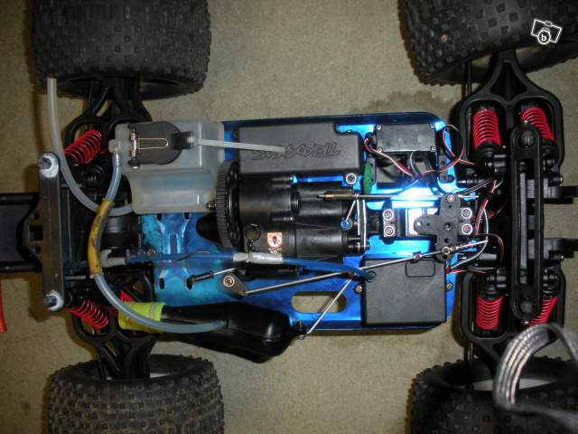

Messagepar barth » Lun Juil 04, 2011 17:06 pm
salut est merci pour ta reponse....
le S maxx a dejas la modif en 4 roues motrices.
niveau moteur j'ai pas mal de combo en stock, faut que je fasse un peut le trie :lol:
par contre l'avantage du S maxx c'est d'avoir un chassis alu, non?
voici la photo du S maxx que je voudrais acheter.
encore merci.
Bison A-tech
barth
Messages: 14
Inscription: Jeu Avr 27, 2006 22:52 pm
Re: convertire un S Maxx en E Maxx ?
Messagepar jerome.nimo » Lun Juil 04, 2011 17:37 pm
alors si tu as le kit 4*4, il faut enlever de ma liste cardans et diff.
Par contre oui, il a un chassis alu, mais rien de prévu pour fixer les accus...c'est le soucis ;)
En plus, je ne sais pas si les fixations de boites sont les m^mes..alors il vaut mieux la boite du dernier emaxx avec le chassis dans ce cas, tu est sur, et la boite V3 est mieux que la V2 ;)

Messagepar barth » Lun Juil 04, 2011 18:48 pm
pour les accus je pensai faire des boite en alu fixe au chassi avec des velcros pour bloquer les accus.
mais bon d'apres toi je devrais plutot chercher un chassis d'E maxx avec la boite V3, sa serait plus sur comme choix?
merci.
Messagepar jerome.nimo » Lun Juil 04, 2011 20:23 pm
d'après moi, ça te couterait moins cher et ça serais plus sur de chercher le dernier emaxx directement..
meilleurs cadrans/diffs/boite sans compter les amélioration sur le train roulant etc...
