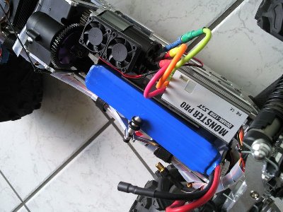

J'ai la même conversion que toi qui marche du tonner... :twisted: Mais j'aimerais suprimer les freins meca et
je ne sais pas comment bloquer la roue libre de la boite 3 vitesses pour utiliser le frein moteur....
Je ne sais pas d'ailleurs si cela dé fiabiliserais la boite....
Merci de votre aide...

Petite question: Pouquoi veux tu te séparer du frein mécanique? ça peut etre pratique en cas de franchissement ou de descente?
Etant en pleine reflexion (toujours) sur cette conversion, je serais assez curieux de voir quelques photos de ton savage.

Si tu supprimes le frein méca, il faudra oublier la boite 3, la 2 aussi pas la même occasion. Pour utiliser le frein moteur il faut être en mono vitesse, et supprimer le one way dans la boite.
Sinon il me semble qu'avec ceci tu transformes une BV2 en mono vitesse (boite de savage flux) mais ne je suis pas sur, j'ai pas encore testé ^^

Le frein meca me dérange pas.J'aimerais bien aussi avoir plus d'infos sur la boite du savage flux,déjà elle a l'air beaucoups plus fiable !
Au passage,je vais ajouter des photos bientôt,run prévu ce week end
en fait la boite de Savage Flux , n'est pas vraiment une boite de vitesse , car les pignons sont fixes et sans one way comme sur les versions thermique , de plus les pignons sont plus larges , donc moins de pièces en mouvement , plus grosses , donc plus fiable .
Et ben voilà,THAGARRY ton problème est réglé :lol:
Rico
Excuse moi mais quels pignons sont plus larges ? parce que j'ai mon manuel de savage X sous les yeux et le PDF du flux que j'ai DL sur le net et la seule différence entre les 2 boites c'est l'axe du milieu qui comporte le one-way. Toutes les ref sont les même sauf cet axe et un pignon (ref 100905)
Ahh c'est peut être parce que toi tu la compares à une BV3 ;) Sinon en partant d'une BV2 il y a peu de modifs à faire

Je ne fais pas de franchissement, je suis plutôt bourrin dans les champs et souvent parking du Rosny 2.
Je suis même adepte des sorties nocturne en bas de mon Bâtiment en égoïste, l'elec c'est vraiment cooooool.
Je veux supprimer les freins par ce que je n'est pas de module la marche AR et en elec je trouve ça trop bad... :?
Je fais des photos ce week end, mais cela ressemble a celle du poste c'est la même transformation...
Mais le flux c'est un 2 vitesses et il y a bien la marche arrière dessus comment ça marche alors...Pourquoi en boite 3 cela
ne fonctionne pas...? Je vais télécharger les PDF des deux boites... Mais j'y connais rien...
Non le flux n'a qu'une vitesse sinon il y aurais un one way dans la boite et donc il n'y aurai ni frein moteur ni marche arrière... ;)
Rico
c'est plus simple avec des photos , en gros en prise directe , donc juste une casacade de pignon , tout métal au lieu de plastique métal , deux pignons entrainés pour l'arbre primaire pour encaisser le surplus de couple , bref pas une BV , mais simplement des pignons sont caters , de toute façon avec un BL unitile d'avoir un BV .
Rico

Je vois mais je ne comprend pas bien... :roll:
Comment ça marche...Pourquoi 2 pignons de taille
différente si elle fonctionnent ensemble....
La meca c'est pas pour moi.. :(

un des deux pignon ne sert a rien la, c'est pour une eventuel bv

C'est pour compenser le couple énorme du brushless,la puissance est répartie sur deux pignions pour plus de fiabilité

non, sinon ils seraient de la meme taille, si les deux pignon seraient entrainé sans roue libre sur un (qui le rendrais inutile) ca bloquerais immediatement la trnasmission
oui tu a certainement raison sur ce coup la , je me suis fait avoir , surtout du au fait que HPI a de nouveau installé le pignon double étage 18-23 dents et que seul le 18 dents est utilisé par le nouveau pignon 44 dents , le 23 ne sert a rien , ensuite le pignon de 32 dents celui a coté du 44 dents , entraine le dernier pignon le 29 dents , bref juste de la démultiplication car tous les pignons sont fixes .

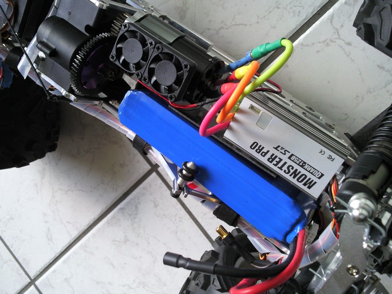

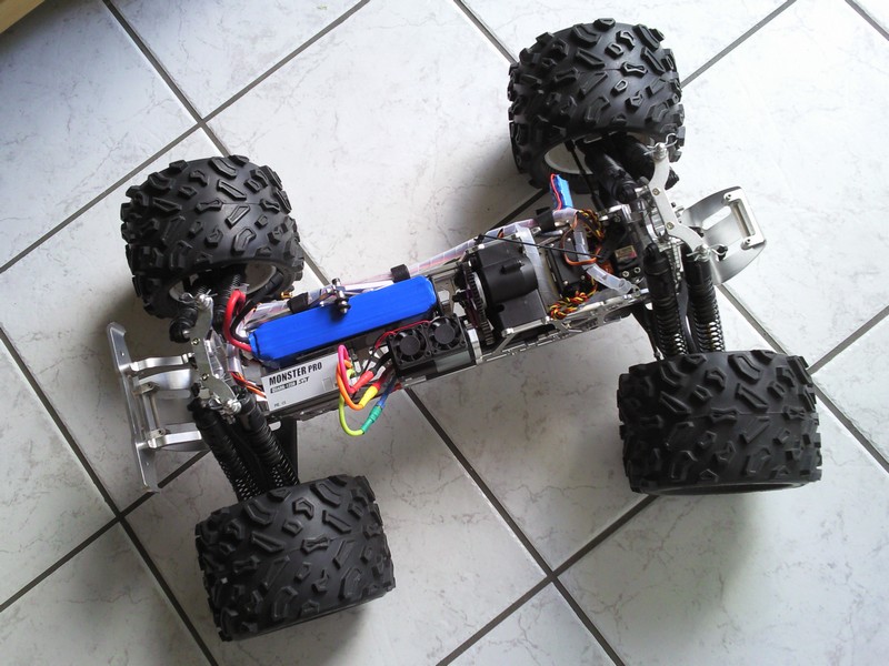

RC-Stadium.com a écrit:Bonjour,
Etant en peine reflexion (toujours) sur cette conversion, je serais assez curieu de voir quelques photo de ton savage.
Re,
Voila deux photos....Mais rien d'exceptionnel une conversion de plus...J'en suis très satisfait même si je roule avec alors quel n'est pas fini...lol..
Moi et le finition çà fait deux....
Thagarr Savage FLM 2
Thagarr Savage FLM
