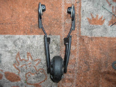

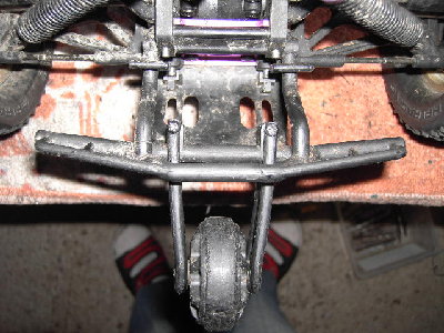

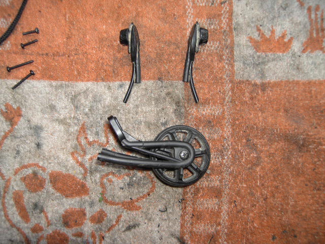

Salut tout le monde suite a un petit souci rencontré sur mon savage je voulais vous faire voir ce que j'avais fait.
Quand j'ai changé mon chassis ( centre de gravité plus bas ) je ne pouvais plus passé le rotostart a cause de la wheelie bar j'ai donc trouvé une solution qui j'éspère pourra vous servir.
J'ai couper la wb comme vous pouvez le voir sur les photos.
Ensuite j'ai percé deux trous au bout de la bar.
J'ai remis la bar en place en la vissant a sa place d'origine.

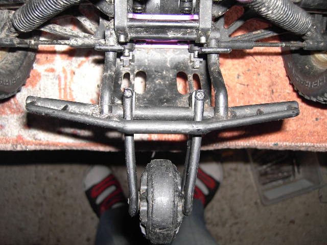

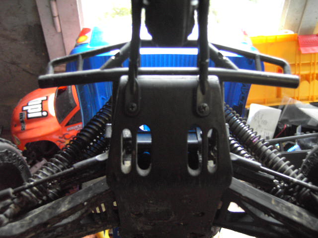

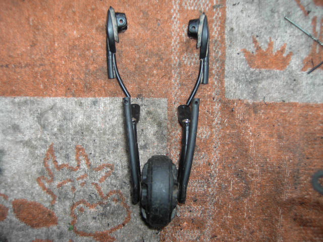

Messagepar tony2310 » Jeu Aoû 07, 2008 22:25 pm
Ensuite centré la bar puis percé deux trous et vissé.

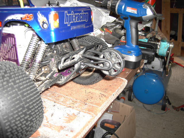

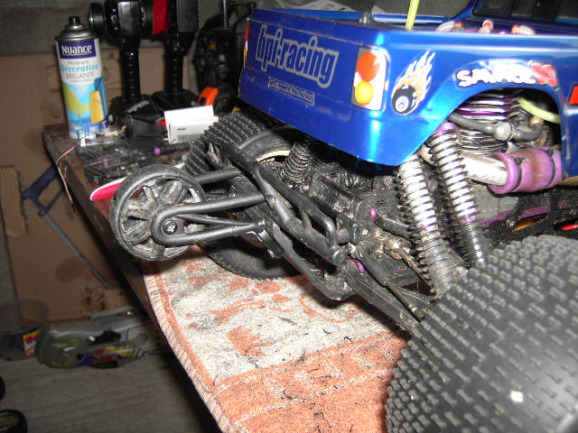

Et enfin le résultat final.
Aussi beau qua l'origine et aussi solide :D
